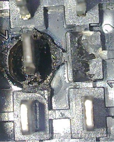

Всем доброе время суток!у меня произошла такая вот проблема на салонном блоке предохранителей(Renault Megane Coupe 1998г F3R) выгорел контакт в следствии чего перестало работать почти всё(левый стеклоподъемник подогрев сидений подсветка номера люк итд...)Я слышал что то о том что эти блоки кодированные или что то в этом роде.
Так вот вопрос такой возможно ли поставить блок с другого мегана?или починить этот!
Вот он контакт

В этом блоке прописан код имобилайзера. От другого Мегана его можно поставить только вместе с ЭБУ впрыска и ключами.
Можно починить этот.
