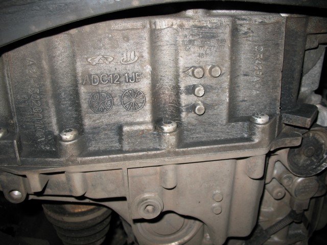

Кто производитель ЭБУ АКПП мне неизвестно. Если предположить, что ЭБУ АКПП расположена рядом с ЭБУ двигателя, то можно выяснить. ЭБУ двигателя BOSCH ME7.9.7 замечательно видно сканером-эмулятором ELM327 v1.3. Этот же сканер и программа ScanMasterELM 1.7 даже видит ЭБУ АКПП, но прочитать ничего не может. Видимо, придется ехать к оф.дилеру Чери.
Трубки под ключ на 27 я не увидел. Видимо, все же там шестигранник.
Сначала нужно выкрутить пробку с отверстием под квадрат, а затем уже внутреннюю трубку? Если я правильно понял, то корпус этой трубки выступает над картером АКПП.
С приходом морозов АКПП перестала переключаться в аварийный режим

- Китайская DP0. Вид снизу.
- TiggoDP0.jpg (86.44 КБ) 26834 просмотра

Раз на 27 нет, значит шестигранник.
Да, трубка выступает над картером, в этом и есть ее смысл.
