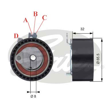

Доброго дня профессионалам от любителя) У меня небольшой, но важный вопрос. После замены ГРМ https://forum.renaultra.ru/viewtopic.php?f=5&t=12721 машина прошла всего 6 тыс километров и появился гул или вой из-под крышки ГРМ: https://youtu.be/uqW5YHJsGRw. Вой слышно только на полупрогретом или прогретом двигателе. По мере прогрева вой усиливается. На видео записан вой при полностью прогретом двигателе - температура 95 градусов. Я читал опыт других - как правило вой появляется из-за чрезмерно натянутого ремня. Но я работал строго по мануалу и, насколько я помню, воя раньше не было. По крайней мере не обращал внимания, а тут услышал вдруг его))). В ближайшее время планирую устроить ревизию ГРМ. Поэтому вопрос по правильному натяжению ремня:
1) При какой температуре окружающей среды (или двигателя) наиболее правильно проводить натяжку ремня?
2) По какой метке правильно выставлять флажок ролика D: по отметке А, отметке B, отметке C (см. приложенный рисунок)? Насколько сильно влияет это на звук ГРМ исходя из вашего опыта?

2. Правильно по метке А (как мушка и целик)
