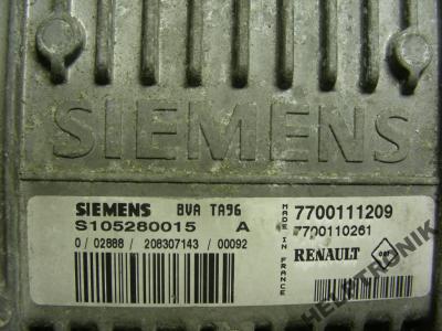

Предлагают вот такой вариант,подойдет?

Сообщение midjel » 09 дек 2012 23:31
Всем привет. Привезли ЭБУ как на фото, поменял, полет нормальный, в ошибку не вываливается передачи переключаются четко. Счастливые обладатели DP0 особое внимание при мойке автомобиля особенно под капотом. Замочите ЭБУ горя хапните, сканер выход из строя мозгов не фиксирует. Всем удачи на бескрайних просторах. P.S акпп осталась не востребована будет интерес дайте знать.
