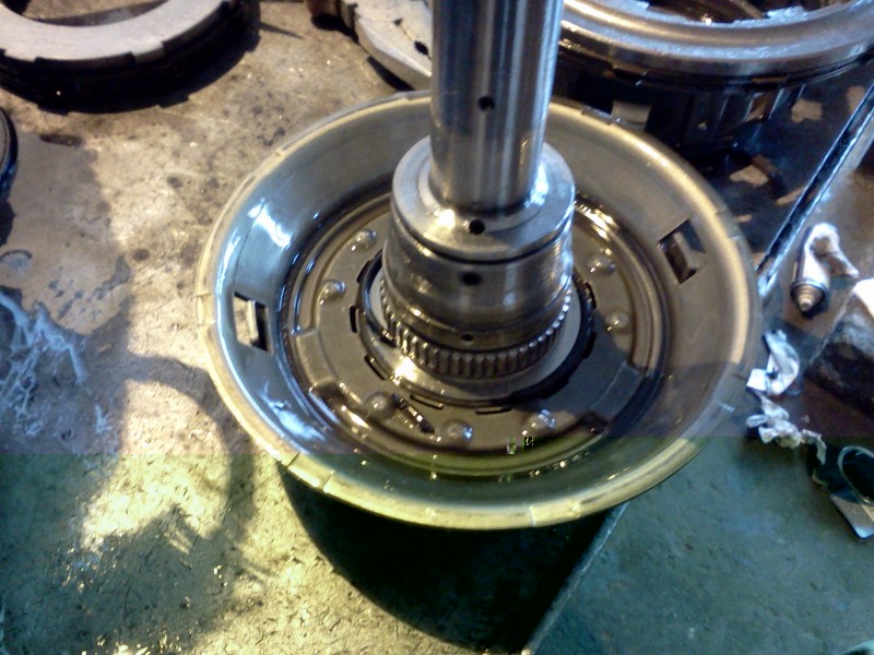

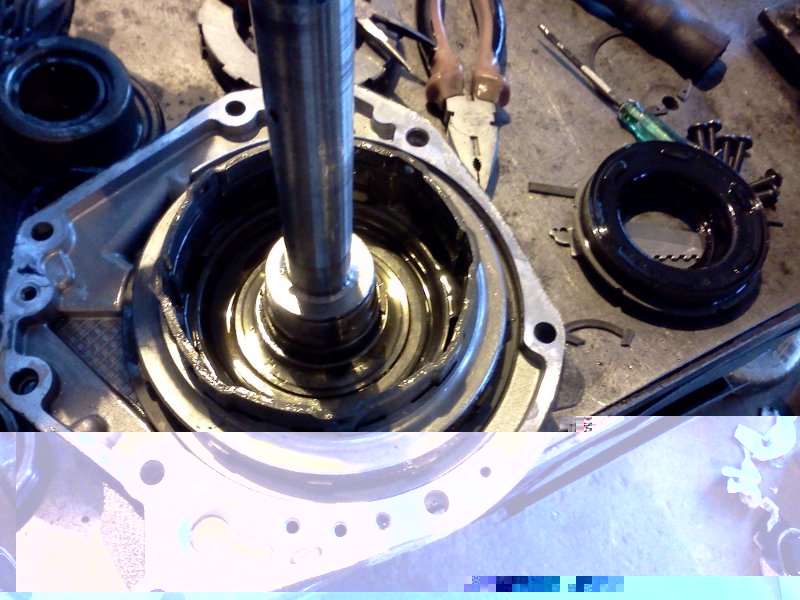

А вал-то целый в том месте, где стопорное кольцо стояло?
А то и новое выскочить может.

Да, вал целый, все нормально. Почему оно лопнуло - непонятно. Может дефект был кольца самого, там и нагрузка-то вроде никакая.

Вот фото пострадавших

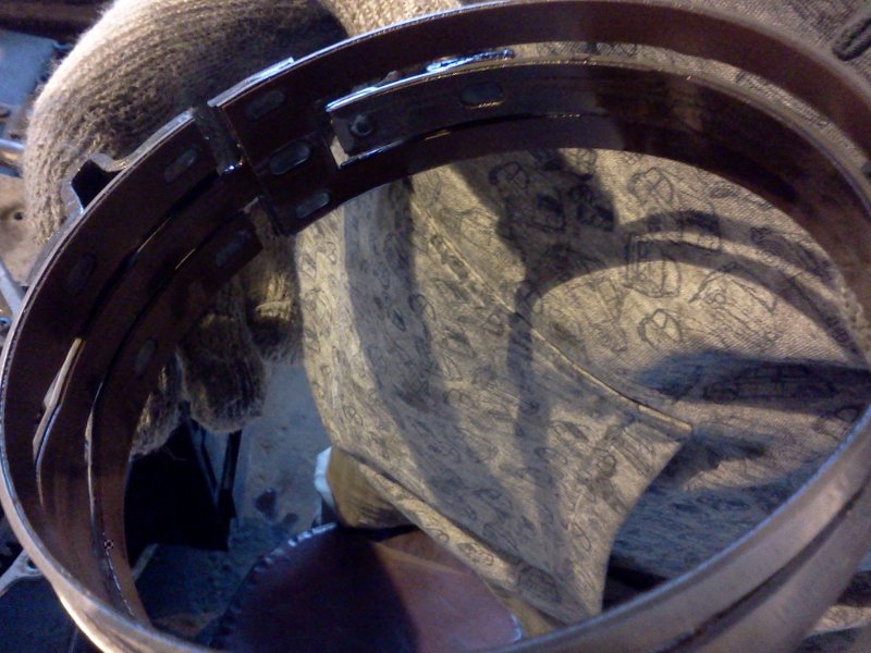

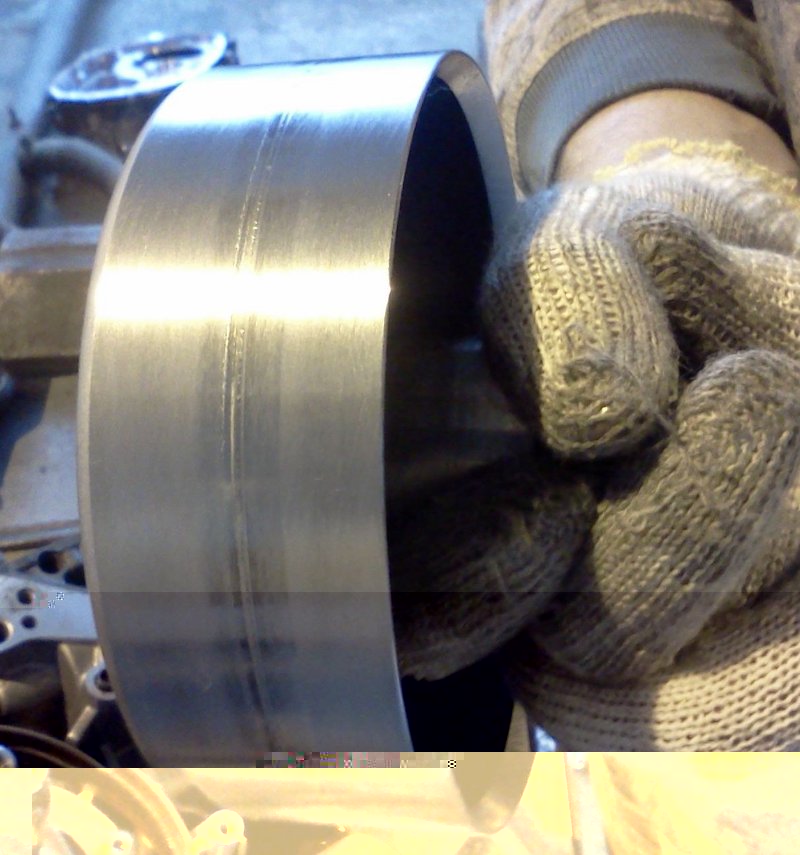

Еще вопрос: на тормозном барабане и ленте такие дефекты (см. фото)
Надо ли менять?
Re: Проблема с АКПП
Сообщение RenaUltra » 22 окт 2012 18:00
Повреждения ленты и барабана не очень страшные, но ленту можно поменять.
