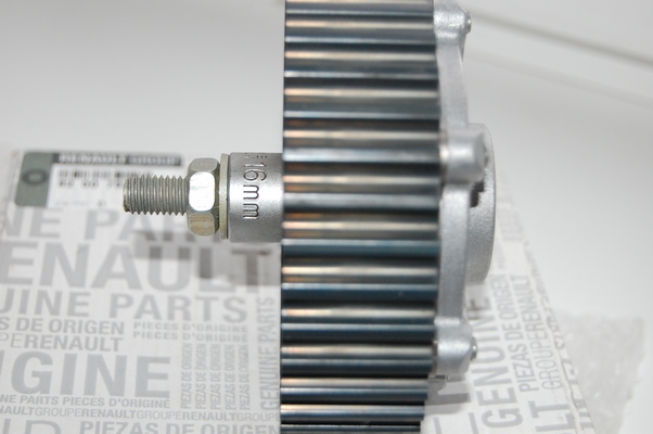

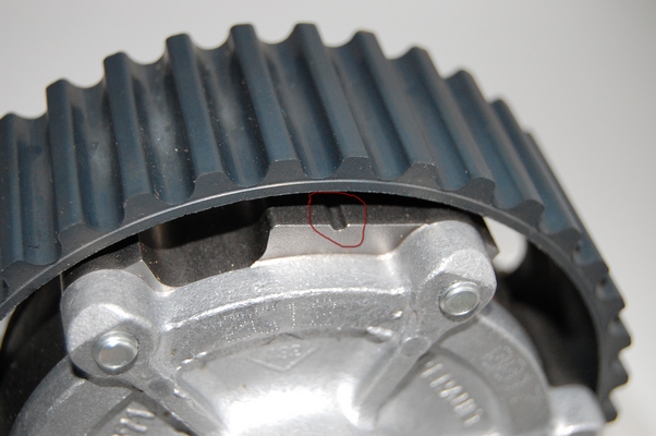

Здравствуйте, Ренаультра! Подскажите, пожалуйста. Хочется, чтобы исправно и тихо работал мой F4R744.
1. Говорим, тарахтит фазорегулятор.. Хочу понять, тарахтение даёт распредвал из-за НЕфиксации плунжера фазика, или из-за зазора между плунжером и корпусом, даже если фазик защёлкнут? Просто на новом «защёлкнутом» фазике тоже есть этот зазор где-то 0,5мм. Как я это проверил, вот фото.
2. Что за метка на его корпусе? Она как ориентир на ВМТ?

- проверка люфта-1.jpg (172.37 КБ) 54065 просмотров
- новый.jpg (165.23 КБ) 54065 просмотров

Ещё фото..
- проверка люфта-3.jpg (143.73 КБ) 54064 просмотра
- ФР метка 2.jpg (165.37 КБ) 54064 просмотра
